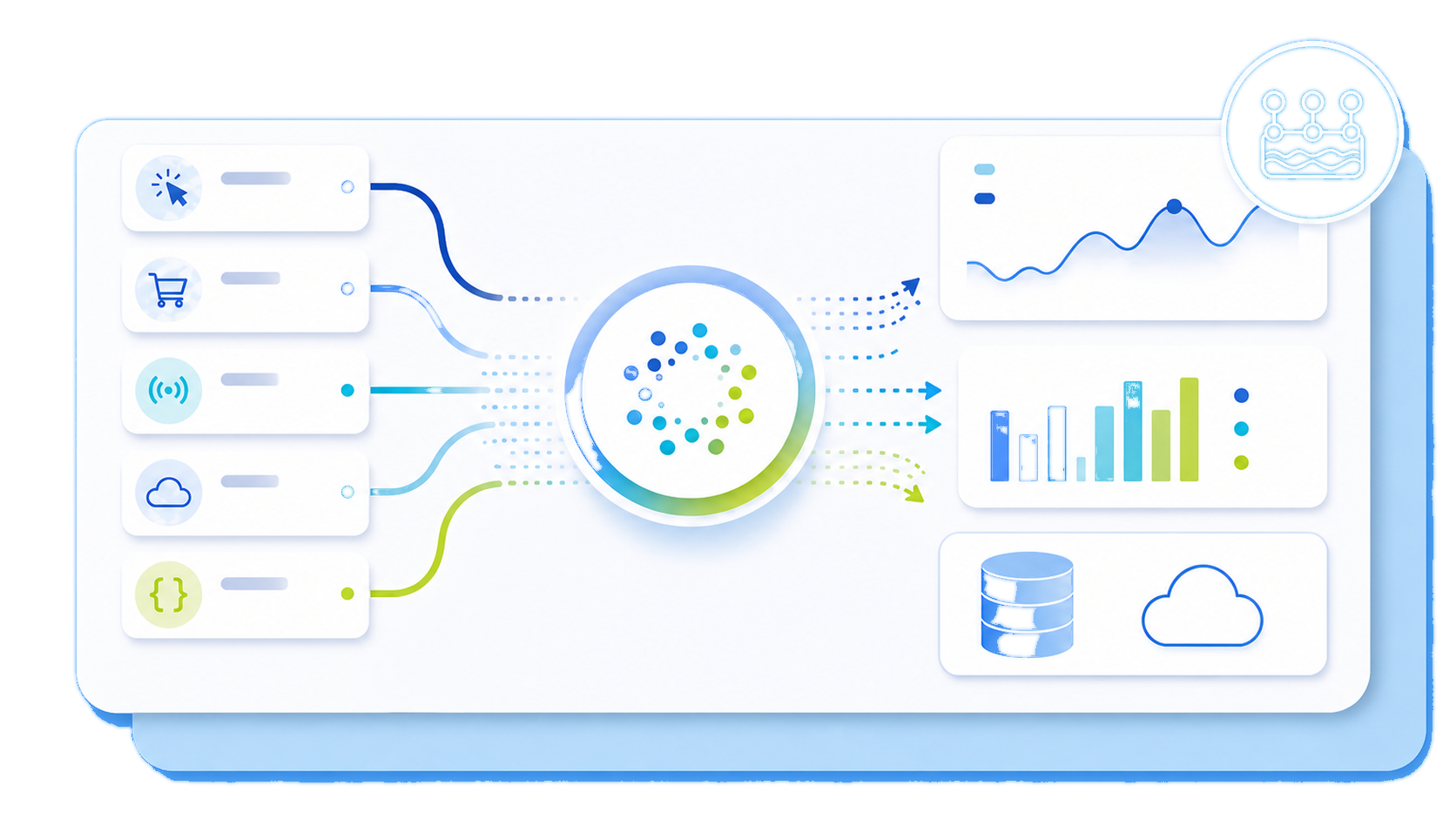

Een referentiearchitectuur: Apache Kafka + ClickHouse
Apache Kafka als de streaming-backbone
Kafka fungeert als het centrale zenuwstelsel voor gebeurtenissen. Producers schrijven gebeurtenissen naar topics, die logisch geordend en verdeeld zijn over brokers. Elke partitie kan onafhankelijk worden geconsumeerd, wat de manier is waarop Kafka de doorvoer horizontaal schaalt. Consumentengroepen lezen uit deze partities en elke consument in een groep is verantwoordelijk voor een subset van de partities.
Partities zijn de sleutel tot doorvoer. Een topic met meer partities kan meer schrijfacties en meer consumenten parallel verwerken, tot aan het aantal partities. Consumentengroepen maken replay mogelijk. Schema's voor applicaties worden doorgaans afzonderlijk beheerd, vaak met een Schema Registry, zodat producers en consumenten kunnen evolueren zonder elkaar te breken. Gebeurtenissen worden bewaard voor een configureerbare retentieperiode, wat u een venster geeft om gegevens opnieuw af te spelen zonder dat u ze vanaf de bron opnieuw hoeft te verwerken. Deze duurzaamheid en continue ontkoppeling is wat Kafka een betrouwbare backbone maakt voor event-streams met een hoog volume.
ClickHouse als de realtime OLAP-laag
ClickHouse is een kolomgeoriënteerde, gedistribueerde database die is ontworpen voor analytische workloads. Het slaat gegevens op per kolom in plaats van per rij, wat betekent dat het irrelevante kolommen kan overslaan tijdens zoekopdrachten en gegevens sterk kan comprimeren. Gecombineerd met de opslagengine, die is geoptimaliseerd voor sequentiële leesacties en 'predicate pushdown', is ClickHouse in staat om miljarden rijen snel te scannen en geaggregeerde resultaten in milliseconden terug te geven. Nieuwe gebeurtenissen kunnen in realtime worden opgenomen en ClickHouse kan ze vooraf aggregeren met behulp van 'materialized views' die worden bijgewerkt zodra er gegevens binnenkomen. Dit betekent continue dashboards en waarschuwingen, zonder te hoeven wachten op een batch-job of ETL-venster. De database is ontworpen om horizontaal te schalen, waarbij nodes worden toegevoegd om de opslag- en rekenkracht te vergroten naarmate het volume aan gebeurtenissen groeit.
Object Storage als een gelaagde cold-data-laag voor oude gebeurtenissen
Niet alle gegevens hoeven in 'hot storage' te staan; elke gebeurtenis in ClickHouse op lokale schijven bewaren wordt duur en is onnodig. Het gebruikelijke patroon is om oudere gegevens te verplaatsen naar OVHcloud Object Storage (S3-compatibele)* opslag, terwijl recente gegevens in ClickHouse worden bewaard voor snelle query's. Gebeurtenissen die ouder zijn dan een geconfigureerde drempelwaarde worden op aanvraag opgevraagd wanneer diepere historische analyse nodig is. Deze aanpak verlaagt de kosten voor langetermijnretentie en behoudt tegelijkertijd de mogelijkheid om zoekopdrachten uit te voeren op de volledige dataset.
Voor veel realtime verwerkingsscenario's bevat de hot layer (ClickHouse) gegevens van dagen of weken voor dashboards en realtime waarschuwingen, terwijl de cold layer (OVHcloud Object Storage) maanden of jaren aan historie bevat voor compliance, audits en periodieke diepgaande analyses. Deze scheiding houdt de operationele kosten voorspelbaar en stelt de pipeline in staat om te schalen zonder tegen een harde grens voor app-opslag aan te lopen.
De native Kafka-engine-integratie in ClickHouse
Apache KafkaKafka ConnectClickHouse
Er zijn drie hoofdbenaderingen: de native Kafka-tabelengine in ClickHouse, gematerialiseerde views die boven op die engine zijn gebouwd, en Kafka Connect voor de koppeling aan externe systemen.
ClickHouse heeft een ingebouwde Kafka-tabelengine waarmee u zich direct kunt abonneren op Kafka-topics. U definieert een tabel met de Kafka-engine, specificeert de topicnaam, de lijst met brokers en de consumentengroep, en ClickHouse begint gebeurtenissen uit Kafka te consumeren alsof het rijen in een reguliere tabel zijn. Dit is een directe, native integratie waarvoor geen extra middleware nodig is. De Kafka-engine in ClickHouse is ontworpen voor streaming-ingestie. Deze leest records uit het topic, analyseert ze volgens het formaat dat u opgeeft (JSON, Avro, Protobuf, enz.) en presenteert ze als rijen die kunnen worden opgevraagd of in andere tabellen kunnen worden ingevoegd.
Technisch diagram van een realtime event-pipeline met Apache Kafka in het midden, die applicaties, databases, downstream-platforms en
